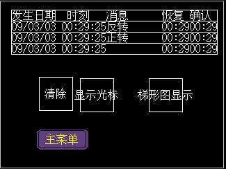

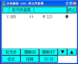

在GT-D中不知道这么弄出来的,如上图示,哪位达人指点一下,非常感谢!
插入图片好像看不到,加个附件好了。
[ 此帖被沐秦她爹在2009-03-17 13:53重新编辑 ]

用键代码做的

是用键代码?我正在查资料,哪位高人能否说得详细点?不胜感激!

给你键代码表。用键代码开关试试,是否能调用1008号系统画面。
非常感谢!正在学习中。目前结果据说此画面是系统自带的,为固化的,不可修改。

給你看個圖片,附件,能夠轉到報警履列,1009畫面

3楼和4楼的朋友非常感谢了。正在学习中。键代码可调用1008报警画面,但以下画面又该使用什么代码呢?若能指点一二,感激感激!
据一位朋友说此画面是系统自带的、固化的、不可修改,是三菱F900系列自带的,那三菱G1000系列的为何没有?如要做的话,怎么做?望各位达人指点指点,谢谢谢谢!

他爹:你在这里绕远了,实际上都是系统画面,在开始菜单上都可以吊出来的。看一下屏的操作手册就行了。谢谢!
你好!非常感谢你的留言。“在开始菜单上都可以吊出来的”这个开始菜单是否是我们进入的系统主菜单?能否详细点说说?非常感谢!

看操作手册应该就可以学到了吧。论坛上有呢。
