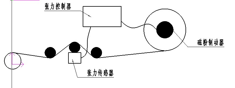

现在机器想采用恒张力系统,有哪位做过?如图的张力系统器件:传感器、控制器、磁粉制动器大概需多少银子?(最小的型号规格即可)
请各位给点意见。或者还有没有其他方法?要省钱的!

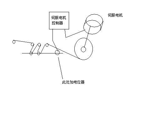

看你的意图想要控制的那卷材料一定很厚吧,如果是薄料我更建议你用我的思路,厚料我建议你使用液压马达

你这种控制不一定精准,刚才发的那个图上电位器上的横杆可以加压力实现变张力的恒张力控制

有其它方案的,要看你的具体要求:张力范围、控制精度、卷材线速度等。

带材只有0.02--0.03mm厚。很薄,抗拉不抗弯。
工位用伺服电机卷,卷完一个产品再重新卷下一个。放料现用步进电机。

你用力矩变频器加编码器试下

按2楼老大的结构方式用变频器,电位器就是外部调节频率的。以摆臂上下来转动电位器调节速度。是否可行?

晕倒,有必要说得这么难吗??又是步进又是伺服的?卷纸的我都做到,就用普通电机后面加装编码器(软连接)作速度反馈,变频器选带PG反馈的矢量型变频(当时用的是台达VE系列),张力反馈部分就买个好点的电位器装在轴上作张力反馈给同步控制器(8口的才1500左右),这样下来成本不会很高的,我当时是三个电机同步的整个系统做下来加上调试费和电柜什么的也才2W多点.

你不妨使用力有张力控制功能变频器(内凼卷径计算功能)
如:深圳的汇川、蓝海华腾、艾默生的机器,用起来很简单,资料它他的网站上都有
