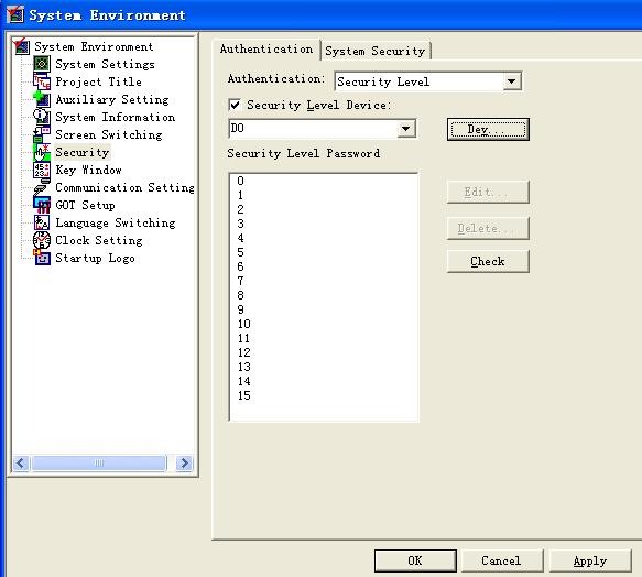

三菱的GOT1000的安全等级的触摸屏设置了安全等级,忘记后有没有其他办法解除密码!

1楼  发表于: 2009-02-21 22:48
要么:另外新建文件把GOT内容都拷过去,系统设置从来
或者:建立更高安全等级,比如原来是4级,直接接着建立5级密码,高权限访问第权限。

    4楼  发表于: 2009-06-21 08:32
    可以重设密码,进入密码表能看到各等级密码,也可以修改.

    5楼  发表于: 2009-06-21 09:22
    引用第5楼dl2006于2009-06-21 08:32发表的  :
    怎样进入密码表?谢谢1

    7楼  发表于: 2009-06-21 22:55
    引用第6楼hanqin于2009-06-21 09:22发表的  :
    怎样进入密码表?谢谢1
    如图:
