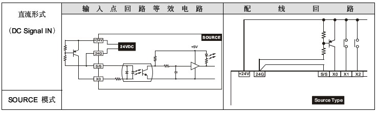

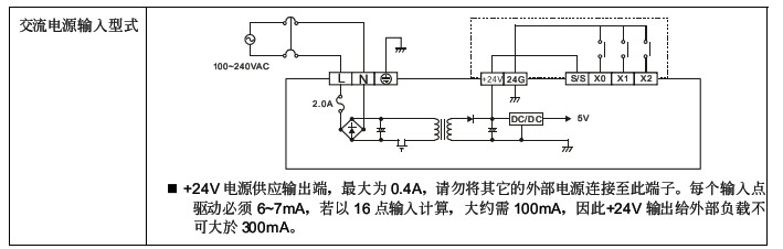

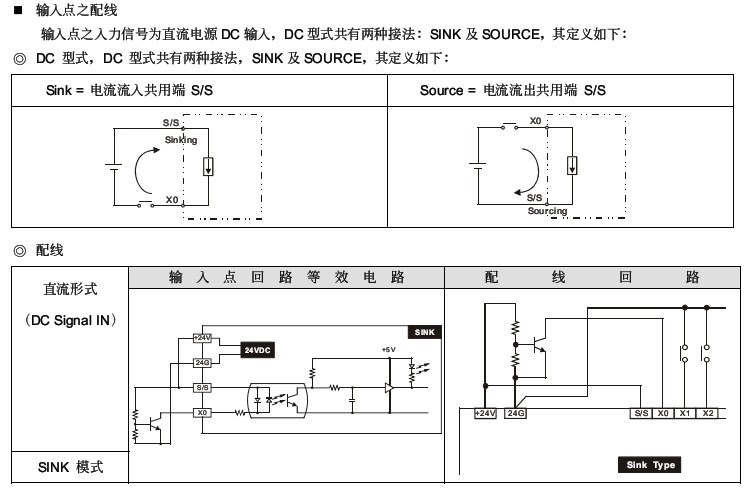

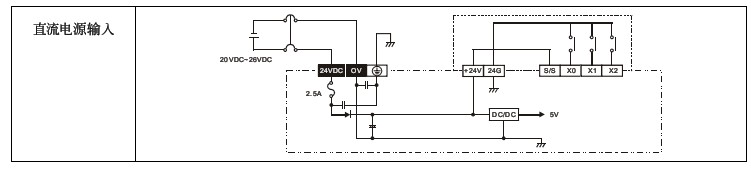

我有一个台达plc(dvp-32es)输入端不论如何连接都无反应,指示灯不亮。请问是何原因,该如何处理才能使用?

看手册了没有?
