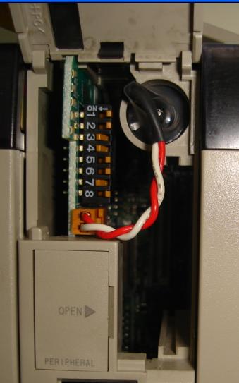

CQM1H 与cx-p连接:要吧DIP5拨为on
请问这个DIP5在哪里?
最好有图,谢谢。。。小弟新手

CQM1H 操作手册理由的
DIP 5 指的是 拨码开关 数字编号为 5

http://www.fa.omron.com.cn/support/DoDownload.jsp?path=web_path&web_path=doc/source/561.pdf&data_id=561&down_type=0
