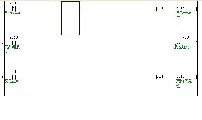

这是三菱FX系列PLC某个程序的公共程序部分
不知道为什么要把变频器先置位,然后复位啊?
这样做有什么好处吗?
还是这种变频器必须这样做啊?(我估计的,因为不知道变频器是什么型号的)

要看Y013实际上接的变频器那个端子。
该程序应该是起到设备上电后消除变频器报警的作用。
Y013是变频器的复位端子(RES)的输出信号。
而不是楼主理解的“把变频器先置位,然后复位”。

    同意1楼的
    报警复位的作用

    控制变频器的电源吗

    不同意1楼的说法,如果是这样的话这段程序有问题

    引用第1楼sjm213于2009-02-20 17:06发表的  :
    要看Y013实际上接的变频器那个端子。
    赞成

    应该是先将变频器复位按钮置位,再复位。
