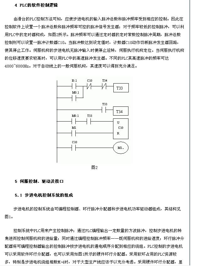

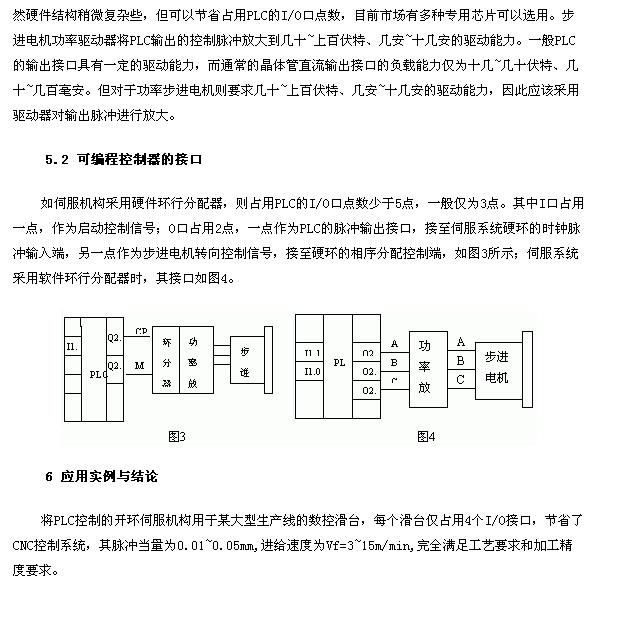

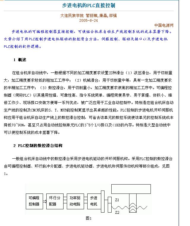

步进电机的PLC直接控制

这种PLC步进直接控制法应该只适用于精度要求不高的场合,再加上PLC 本身输出功率太小,又要
外加功率放大器。如果说能与CNC数控系统相比较,应该是相差很远的。
