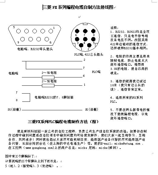

发表于: 2009-02-24 11:28
只有FX系列的
