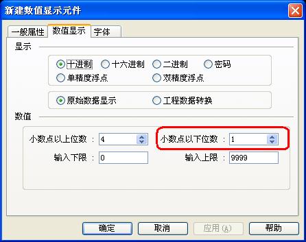

LG的M120S不支持浮点运算,我要在威纶的触摸屏上温度显示1位小数点,该怎么办啊?

在屏上做

对,按楼上的方法做了后
PLC里的数值12到了屏上就变成1.2了
以此类推

谢谢大家,昨晚已经弄出来了,补充一点PLC中还要乘以10后才好,才能显示出正确的温度数据。
