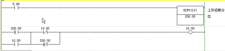

欧姆龙指令中有像三菱ALT交替指令一样功能的指令吗?

沒有,自己編寫功能

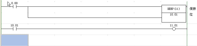

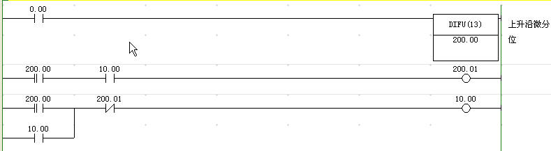

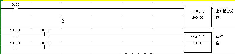

引用第2楼hlq_0815于2009-02-18 11:30发表的  :
楼主你把此指令功能描述清楚一点。在三菱软件指令帮助中我找不到ALT的信息。
事實上,就是單按鈕起停啦~~
任何一個PLC品牌都可以做的~~如果是支持IEC61131的話,那么就更簡單了。
以上

6楼  发表于: 2009-02-20 17:36
看看这一种方法

7楼  发表于: 2009-02-20 17:43
引用第6楼sonhh于2009-02-20 17:36发表的  :
看看这一种方法
复位优先,永远接不通。

8楼  发表于: 2009-02-21 14:07
7楼的,你没试过就不要乱说,这种方法是我现在用着的。你去试了在来说

9楼  发表于: 2009-02-22 13:13
难道上面的程序不行么???

10楼  发表于: 2009-02-22 16:18
引用第8楼sonhh于2009-02-21 14:07发表的  :
你的是什么系列的PLC,我看到这个程序,你说能行,感觉很奇怪,就用CJ1M CPU13的实验了一下,发现根本不能接通。输出没有的动作。

11楼  发表于: 2009-02-22 18:46
CPM1A-10的PLC
