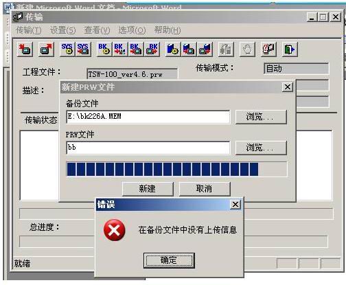

Proface编程软件的画面转换问题
lsd8009
查看lsd8009的
发表于: 2009-02-17 20:47
请教MEM格式转换PRW出现问题

发表于: 2009-02-18 18:10
没法转成prw

发表于: 2009-09-10 14:31
我也找了好久,但就是沒有人能解決啊

发表于: 2009-09-11 13:25
因为在下载时没有选择UPLOAD INFORMATION,
这个是无法上载的, 也是无法修改PRW 的,
不过要复制还是可以的。
