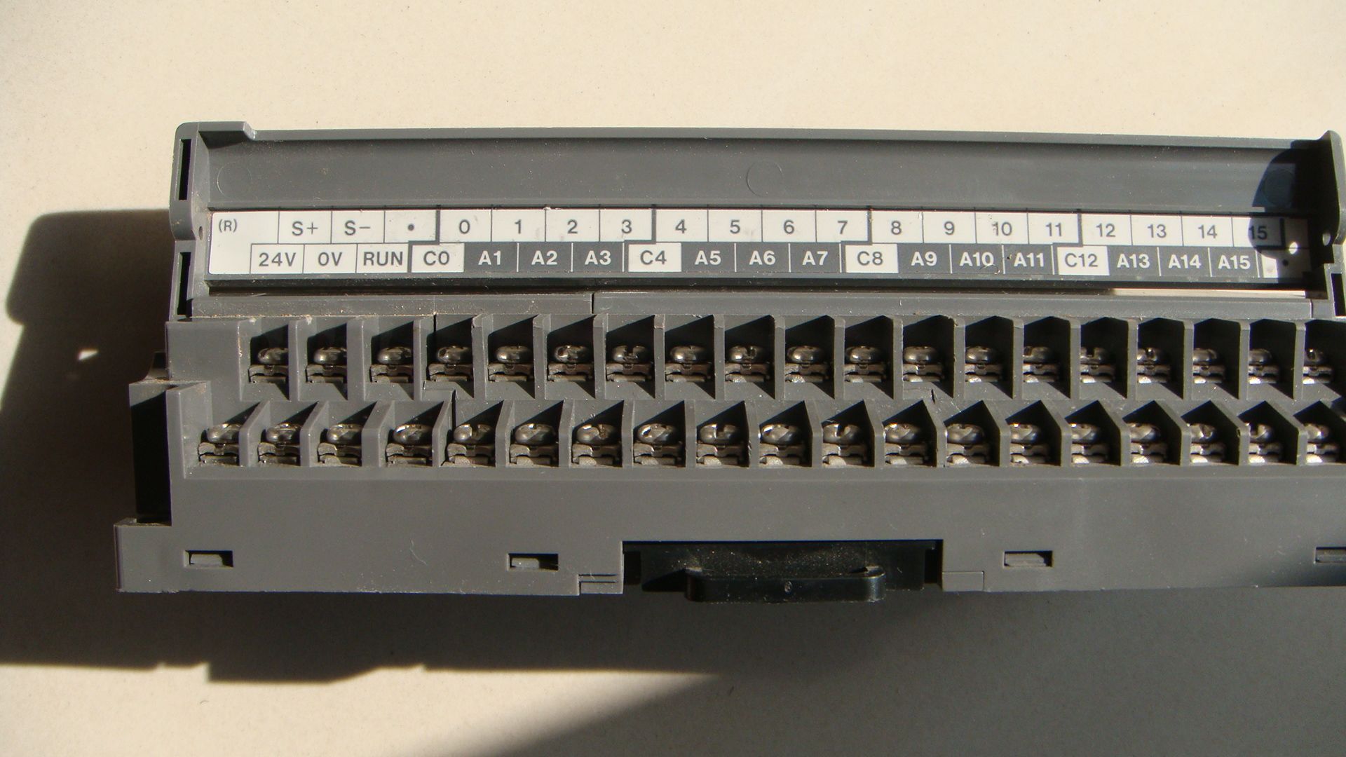

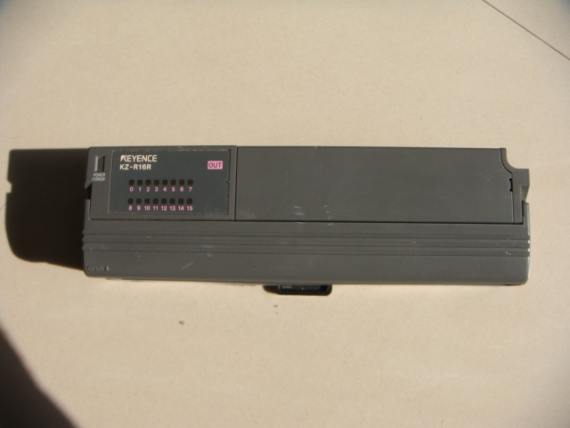

[upload=1]多谢各个前辈指教,让我长见识

图1主面的

侧面的AD
DRESS, CLEAR HOLD MODE怎样的用法

S+ S-是干什么用的还有RUN是运行什么的它和那个点组合用多谢

KZ-300/350/A500系列用,远程I/O输出装置

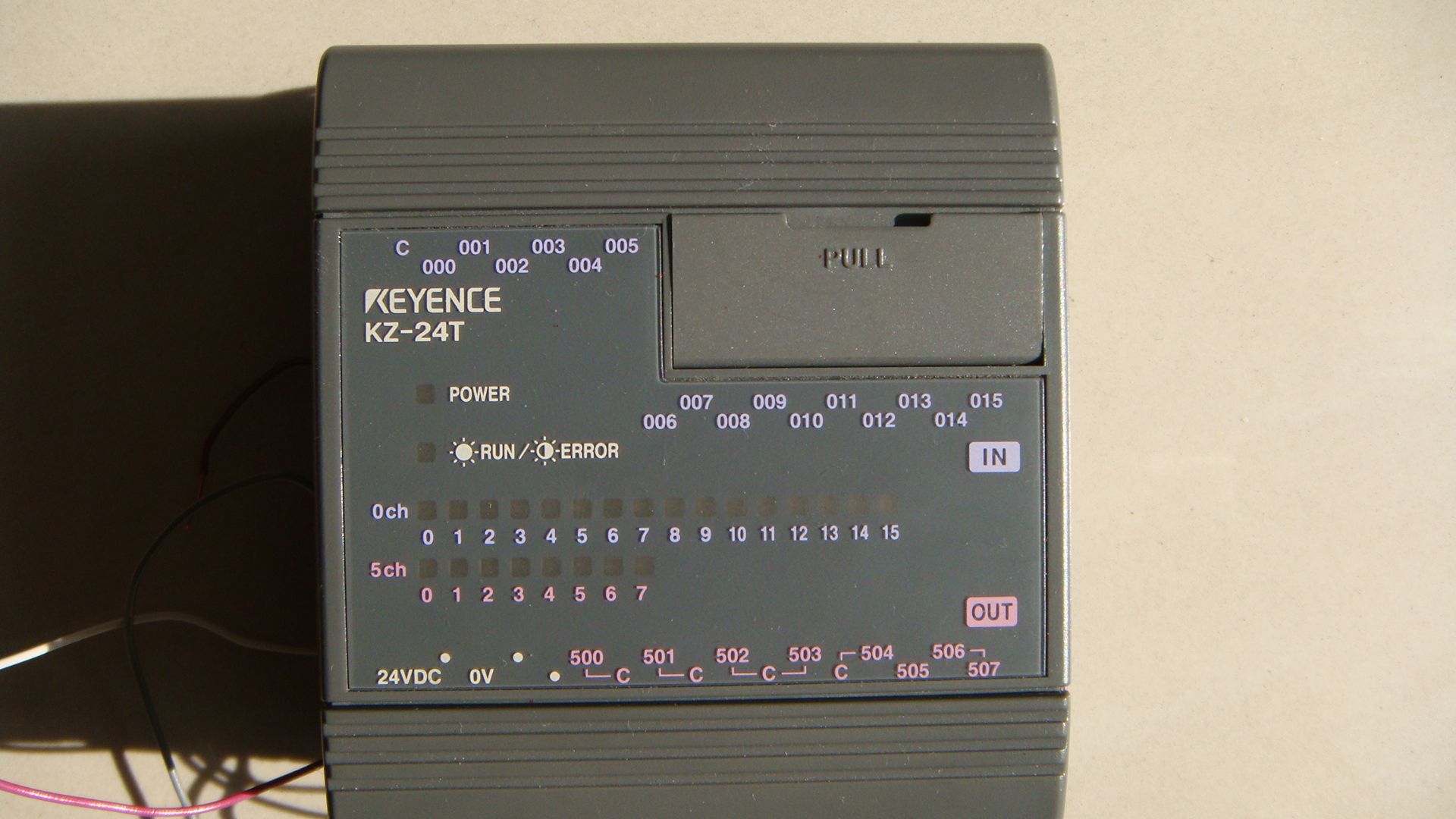

还有一个PLC如图它用那种编程软件,编程线的制做方法(插孔是4根线)

问题太多了,让大家费心了。拜托各位师傅

请问版主它怎样和主单元连接呢,我没有找到接口。KZ-R16R是不是指的16组继电器输出,请您指教

没用过。它应该是不用接口,而是通过S+ S- 端子上的接线进行通讯

是远程继电器模组,用+S -S进行通信,侧边的是模组设定号!数据线可用电话线的水晶头和串口,只是软件目前还没有看到,但手持编程器可以使用
