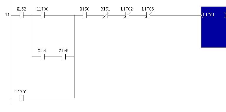

好象未见过这种线圈?

还真没见过,不是三菱的程序吧

A系里的

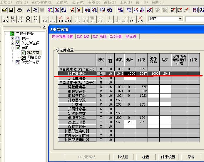

A系列链接寄存器

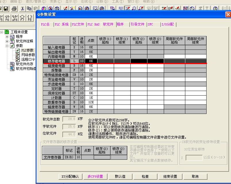

实际上三菱的A系列和Q系列PLC都有的。

是A系列的锁存继电器

一般是应用在设备的错误报警方面的,和GOT通讯,在GOT上显示特定的报警信息。。。。。通过GOT清除报警和复位。
