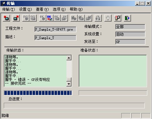

我的屏是GP2500和GP2501的,怎么连接时屏没反应,结果提示于附件图片,USB与串口的线我都试过,就是屏没反应。请大家给写建议!谢谢!

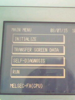

進入離線模式(OFFLINE),然後選擇TRANSFER SCREEN DATA,用軟件再傳輸看看

不知道,会不会是你的线缺少硬握手

如果你的電纜沒有問題,
如斑竹所說,
GP不能自動進入傳送狀態,需要手動操作進入

我按照版主所说的去连接也不行,不知是那个环节出错,等待高手指点!在此感谢大家的回复!

你先要确定电缆没有问题?

我今天也遇到了同样的问题,怀疑是线的问题,我用了PLC的线。

你用的是USB型的GPW-CB03吧?
你的电脑可以DETECT GPW-CB03 吗?
不然就要安装DRIVER吗?

用COM2口试了么。我前两天从GP上载,用COM1口跟你的画面一样,换成COM2口就可以了
