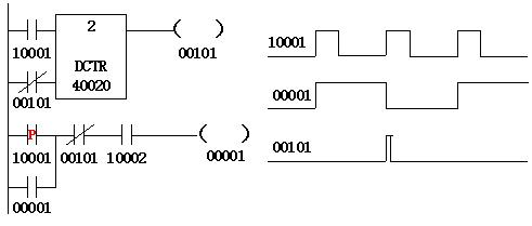

三菱PLC比较指令怎样单纽起停

用PLS指令。

用交替指令啊

本图片来源于网络
为松下编程方法,三菱可按照此结构进行编制。

omron的:

有专用指令.

三菱的用ATL交替输出指令或者用上升沿指令也可以

用ALT交替输出指令

用ALT指令啊

用ALT交替输出指令就可以了
