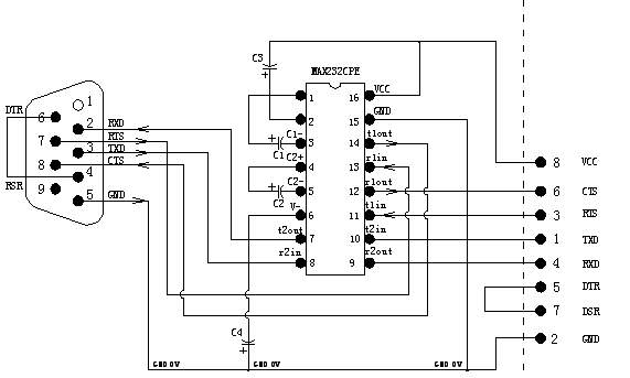

可不可以在说说gp2301 和PC通讯线的做法,常感谢

建议还是买一根好了,制作如附件

照圖做一個就可以了,我自己做了ok

照圖做了~~但是不會通ㄋㄟ~~

买一条GPW-CB02 或 GPW-CB03
