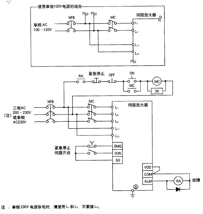

请问个高人三菱MR-J2S-20A的驱动器上的电源端L1 L2 L3怎么接线。而上面的说明是220-280V的电源,不知怎么接线。请大家指点。谢谢!

最好是看看手冊,如符圖

不好意思还有不明白的地方,请问:还有单相220V的N线怎样怎么接呢

L1 L2一个接火线一个接零线了
