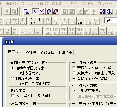

清除一下内存,再写入
如果在运行中写入,要更改一下设置

不会是设置有问题吧?如把X0设置成运行控制.

“写入后运行”这一步是怎么做的?假如是操作上的原因,那么按照楼上的步骤,先将PLC打到STOP在写入程序一般不会再有误操作了。

我描述的情况比较简洁了点,当然不会出现程序写入过程中的操作错误。
后来换了个PLC就好了。估计是PLC RAM或者是写入回路的线路故障。
表面是新程序正常写入了,但是新程序并没有实际被写入到RAM中,执行的还是老程序。
