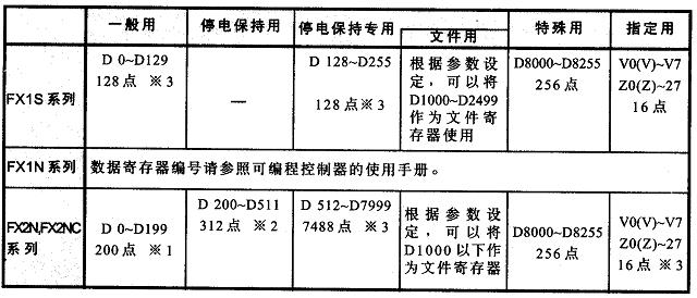

各位:三菱PLC数据怎样断电保持?比如在触摸屏设定数据,断电后设定数据怎样PLC保持,送电后,继续使用此设定值?

觸摸屏設定,值是在D中保存的,而D中數據斷電也是保持的

数据寄存器编号属性

用停电保持用的数据寄存器D

我用的是FX1N的,用的是D128来作断电保持,但不行

用断电保持指令就OK啦

选择参数,再选择PLC参数,就出来了.

FX1N好像断电保持的比较少吧。
