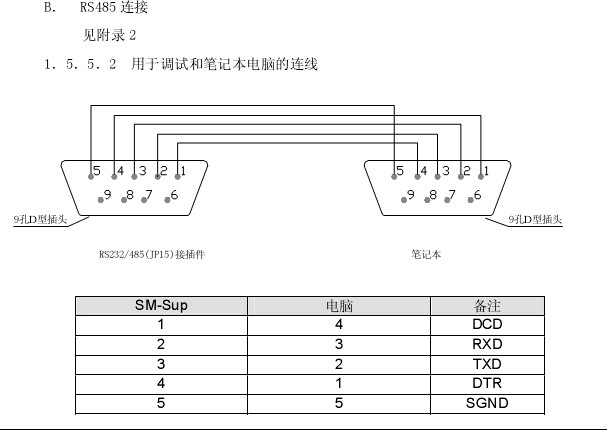

发表于: 2007-07-11 22:27
[post]新时达电梯主板数据线制作[/post]
