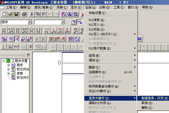

请问:FX系列如何设置密码?
本人正在为导师做一个项目,为了保证程序不被其他公司的人读取,请问如何设置密码防止读取plc中程序?
多谢~~

最简单的办法就是这样:

如果是FX系列的话,设置密码已经用处不大了,现在FX系列的解密满天飞。。。如果要求保密的话,就用FX3U的吧。

多谢站长。
呵呵,看来设置密码也只是掩人耳目啊!
