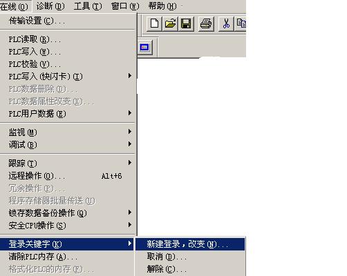

请大虾们指点指点,三菱PLC程序如何加设密码,防止别人改动!!!

sky_fly
查看sky_fly的
发表于: 2009-02-03 13:40
那也不能这样说的
加密最起码可以防止新手乱改程序
看一下附件
sky_fly
查看sky_fly的
发表于: 2009-02-03 13:41
在新建登录那设置密码就可以了
