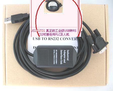

我的笔记本式2004年底买的,没有COM口【现在的很多笔记本又开始带CON口了】,用USB--RS232线或者PCMCIA--RS232来连接PLC或者触摸屏,伺服驱动器的。使用效果和点奥的COM口效果是一样的,可以顺利连接三菱全系列的PLC和GOT,SIEMENS的S7-200.300.400系列的PLC,OMRON的PLC,还有一些品牌的伺服驱动器等。

我买了根欧姆龙的USB转COM的转接器,用用效果不错,只是价格太贵了,要1200元.

用USB--RS232线,我买了一根CS1W-CIF31 OMRON转换器109元,已试过S7-200 S7300 三菱,欧姆龙的PLC,很好用。在淘宝网(工控编程电缆批发部)淘的

可以,自己去电脑科技市场去买一个就可以了,一般在40~60之间

可以啊,但是一定要买正品,有驱动软件 否者驱动软件丢了, 就不好配了!

能用usb口转com口是可以用的
不过有的时候通讯是个麻烦事情

我的笔记本上没有COM口,我在西门子代理商那里买了条通用的USB转COM的电缆,所有用COM口的地方全可用
