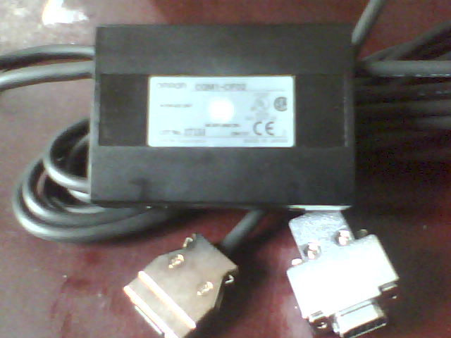

CQM1-CIF02能连几种系列的PLC?

能连接OMRON的C200HE系列的,CPM1A,2A系列的,CQM系列的。如果加上扩展接头,还可以连接CQM1H的,CJ1M系列的等。

扩展接头为CS1W-114
