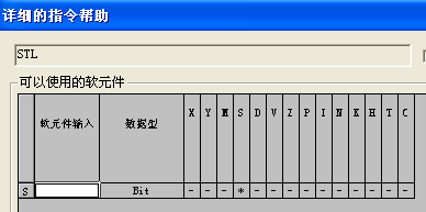

GX-Developer怎样写入步进指令呢?
hizyw
查看hizyw的
发表于: 2009-01-30 21:11
描述:像这样
我怎么都写不进去,即使写入了,也是错误的。为什么会出现这种情况呢?拜托高人指教,谢谢!

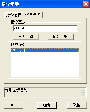

或者这样,在梯形图编辑窗口内直接键入:
LD M8002 Enter键
SET S0 Enter键
STL S0 Enter键
LD X0 Enter键
SET S20 Enter键
STL S20 Enter键

我现在也GX-Developer可以写进去的。STL指令单独写一栏试试

直接点应用指令符号 在栏目内输入 STL S0 就行了
记住 STL 是应用指令 不是 常开 常闭 输出 我刚开始也没整明白滴
