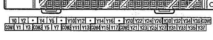

    11楼  发表于: 2009-01-27 20:25
    引用第9楼guochunyi于2009-01-27 19:27发表的  :
    呵呵呵呵呵。。。三菱的Yx是没有Y8,Y9的,到了Y7后,下一个就是Y10了。。。
    [attachment=18421
    首先要说明一下,楼主提出的问题明显不是Q系列的。Q系列显示的是K1Y0,而不是K1Y000 。
    如果是Q系列的K3Y0,指的是Y0-Y9、Y0A-Y0B,也没有Y12。Q系列的是十六进制。
    [ 此帖被zxc6688在2009-01-27 20:30重新编辑 ]
