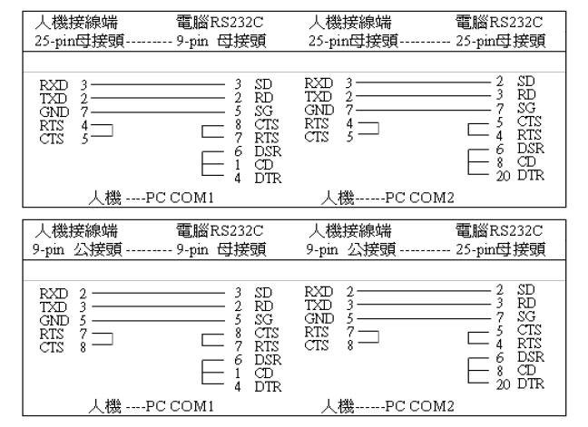

谁知到HITECH触摸屏的下载电缆怎么做?

谁知到HITECH触摸屏PWS6600S-S的下载电缆怎么做?

试试看吧

看手册都有了

看来是没看说明书

看手册上有
