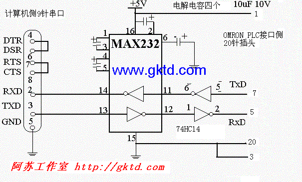

欧姆龙C系列编程电缆制作图

欧姆龙C系列编程电缆,带MAX232芯片!比电阻的要好的多!来源于阿苏工作室!如有侵权立马删除!

MAX232芯片好买吗?

omron cpm series 可以吗

头不好买,买一个头要你一条线的图了, 不合算呀,

头不好买,MAX232芯片也不是很好买
