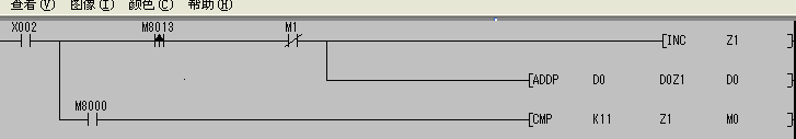

 站长好长时间不出讨论题了,论坛怪沉闷的,
我来出一个讨论题,看谁解的有创意,当然也少不了请大家来给他加分
复杂是简单的累积,外带思路的灵活转弯儿,。来个基础的
求D1至D10的数据累加和。

    1楼  发表于: 2009-01-19 12:46
    您的梯形图是否符合您的要求:求D1至D10的数据累加和有点不符,见你的ADDP D0 D0Z1 D0,每次仅是D0分别同D1到D10相加,不对之处请指正    不好意思  谢2楼的提醒   是对的          8013是边沿检测触点  那么ADD能否不带P

    2楼  发表于: 2009-01-19 13:29
    INC===前面的M已经带P了;
    D0加法===D0里面的就是累加值 D0+D1===>D0;……

    5楼  发表于: 2009-01-19 18:52
    回1楼
    D0存放的是累加完毕的数据,
    ADD加不加P这个问题,找的好。1楼真是个细致人
    用了上升沿的8013,ADD可以不加P,
    8013不加上升沿,ADD就要加P

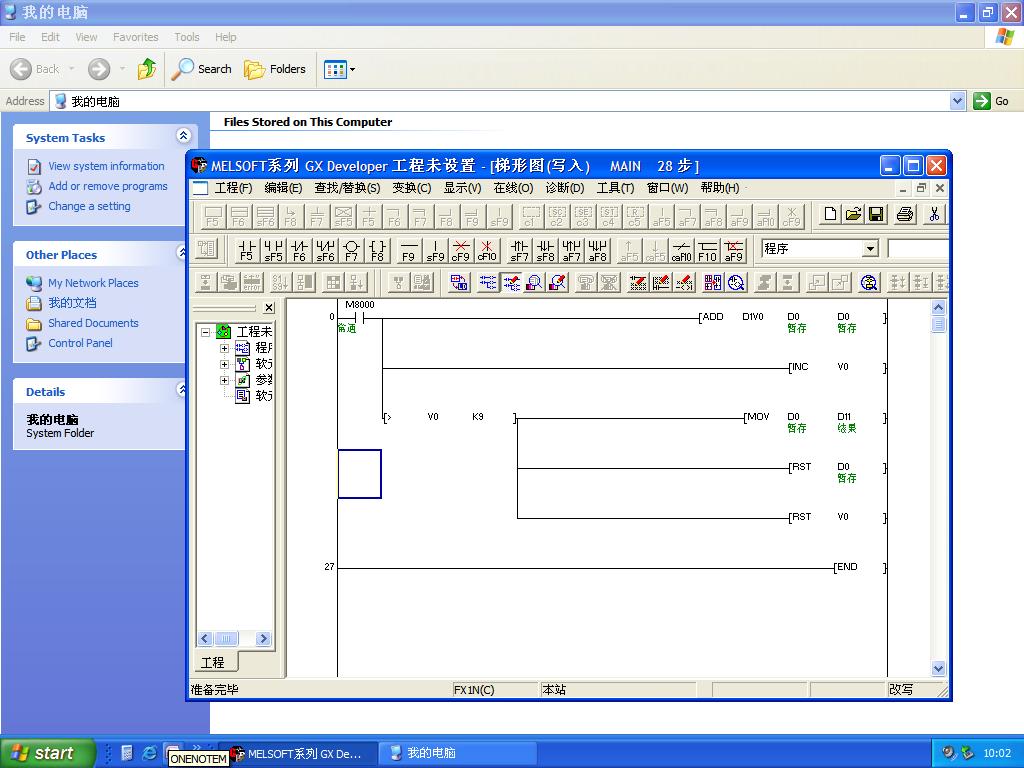

    6楼  发表于: 2009-01-19 22:15
    ld m8000
    add d1v0 d0 d0
    inc v0
    ld> v0 K9
    mov d0 d11
    rst d0
    rst v0
    结果在d11
    竹风凉 您好!实际使用中d1~d10的值可能是要变化的,d11的结果要根着变,程序每扫一周期,只加一次数

    7楼  发表于: 2009-01-20 01:31
    引用第6楼yuaiwu于2009-01-19 22:15发表的  :
    ld m8000
    add d1v0 d0 d0
    inc v0
    ld> v0 K9
    mov d0 d11
    ld m8000
    add d1v0 d0 d0
    LD < V0 K10
    inc v0
    ld> v0 K9
    mov d0 d11
    rst d0
    我认为你的程序有些问题,
    我试着修改了一下,你看看合适吗?
    中间加了一行LD < V0 K10
    另外V0不要复位到0,那样成循环式了。

    8楼  发表于: 2009-01-21 01:31
    回6楼
    思路相同,方式不同。呵呵呵

    11楼  发表于: 2009-01-23 02:51
    回9楼
    ADD D0 K1Z1 D0
    CMP 101 Z1 M0
    更改这两个就可以实现由0累加到100 的和了
