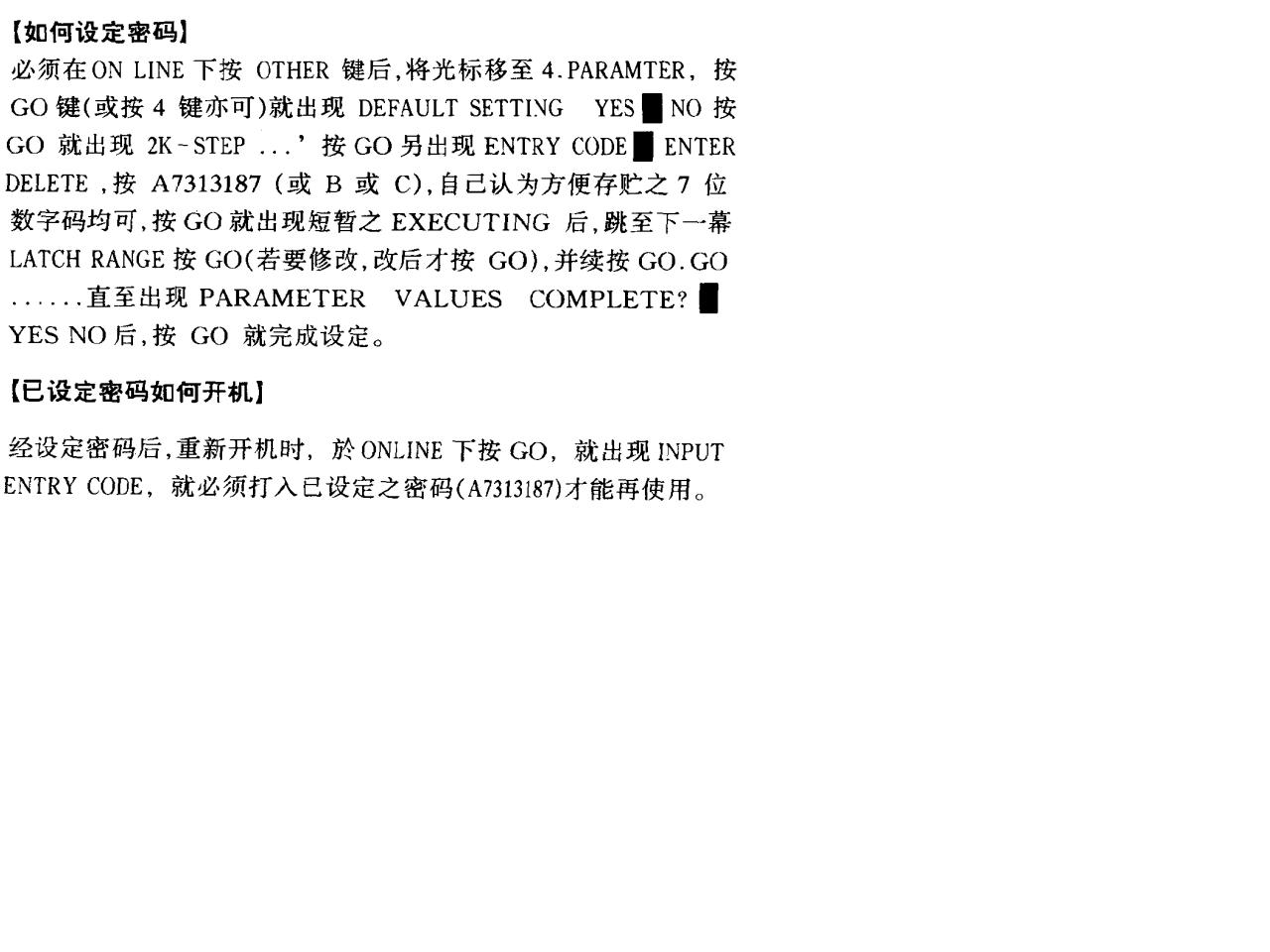

三菱手持编程器怎样设置密码?谢谢!

这个你参考一下,不知对不对

多谢论坛版主!
