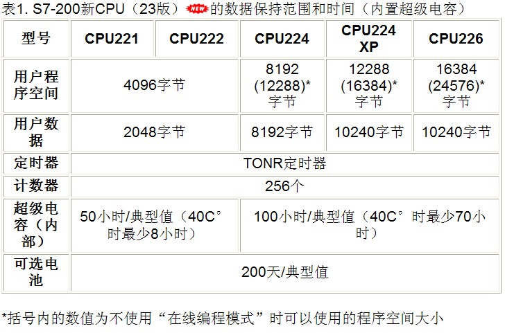

应用S7-200时,可以选用以下几种数据保持方法:
CPU的内置超级电容,断电时间不太长时,可以为数据和时钟的保持提供电源缓冲
CPU上可以附加电池卡,与内置电容配合,长期为时钟和数据保持提供电源
设置系统块,在CPU断电时自动保存M区中的14个字节数据
在数据块中定义不需要更改的数据,下载到CPU内可以永久保存
用户编程使用相应的特殊寄存器功能,将数据写入EEPROM永久保存
上述前三个数据保持功能都是在“系统块-数据保持”中设置

定时器存储区(T):用于时间累计,分辨率分为1ms、10ms、100ms三种
计数器存储区(C):用于累计其输入端脉冲电平由低到高的次数。CPU提供了三种类 型的计数器:一种只能增计数;一种只能减计数;另外一种既可 以增计数,又可以减计数。
RAM区的数据保持靠“内置超级电容+外插电池卡”的机制。

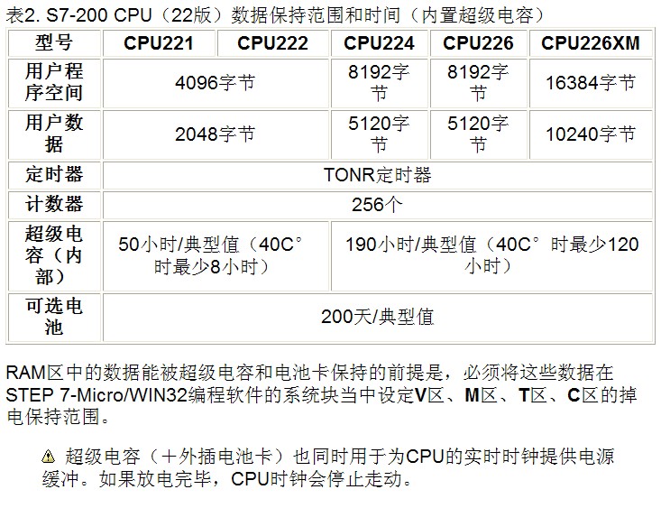

在CPU内部靠一个超级电容,在掉电后为RAM存储器提供电源缓冲,保存时间可达几天之久,具体时间见表1、表2。CPU上电时,超级电容就可以充电。要获得规格表中的数据保持时间,电容必须连续充电24小时。
S7-200还可选用外插电池卡(需单独定货),在超级电容耗尽后为RAM数据区提供电源缓冲。在连续无供电时,它可使用200天(即保持数据达200天)。CPU在不断电的情况下专用电池卡能够使用10年。
电池卡是不可充电的。

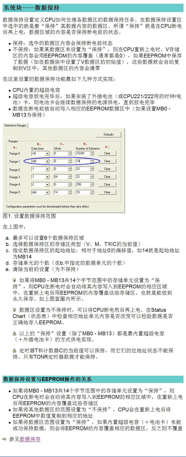

CPU内置的EEPROM存储器用于永久保存数据,包括与RAM数据区一一对应的全部的V存储区、部分M存储区(MB0 - MB13)、定时器(TONR)。
例如V存储区的VW100(RAM)在EEPROM中有其独占的对应地址,数据在从EERPOM中写到V存储区中时,其目标地址就是VW100。
数据可以用如下方式写入EEPROM数据区:
在编程软件Micro/WIN的Data Block(数据块)中定义V数据区存储单元的初始值,下载数据块时,这些数值也被写入到相应的EEPROM单元中。
用特殊存储器SMB31、SMW32,用编程方法将V存储区的数据写入EEPROM
在System Block(系统块)中设置数据保持功能,可将MB0 - MB13的内容在CPU断电时自动写入到EEPROM中

用系统自带的1分钟脉冲使计数器计数,计数器设定为60(一小时),再用计数器的完成位(上升脉冲)来执行一次加一指令(INC),这样可以实现32767小时的连续计时.
注意:
1.200PLC想要实现长期保存运行数据必需加装电池盒.
2.必需把你用到的计数器用存储器(VW)设置为断电保持(在系统块里面设定)
