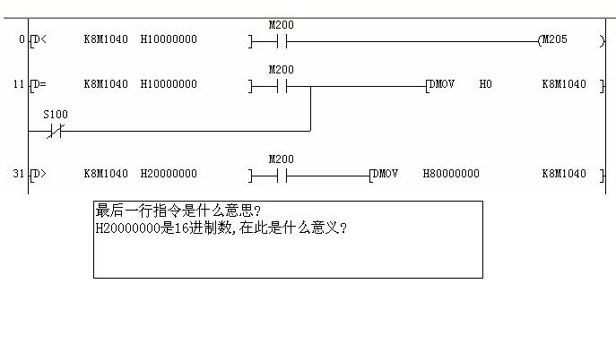

楼主  发表于: 2009-01-12 13:20
描述:这条指令是什么意思
这条指令是什么意思

1楼  发表于: 2009-01-12 18:44
要结合实际工艺来看设备动作

2楼  发表于: 2009-01-12 18:48
H20000000转化为二进制是0010 0000 0000 0000 0000 0000 0000 0000

6楼  发表于: 2009-01-12 22:38
这是一个位元件比较程序,由32个软元件M(M1040列M1071)的状态(通为1,断为O)所组成的二进制数与H20000000比较,根据比较的结果重新设置软元件M1040到M1071的状态。由程序可以看出,当1069通时,其余的M只要有一个通,则变成M1070通其余皆断。这里假定M200己接通。我怀疑H20000000应为H10000000。仅供参考,

9楼  发表于: 2009-01-13 08:46
这是一个位元件比较程序,由32个软元件M(M1040列M1071)的状态(通为1,断为O)所组成的二进制数与H20000000比较,根据比较的结果重新设置软元件M1040到M1071的状态。由程序可以看出,当M1069通时,其余的M只要有一个通,则变成M1071通其余皆断。(H80000000=1000 0000 0000 0000 0000 0000 0000 0000)这里假定M200己接通。我怀疑H20000000应为H10000000。仅供参考,
