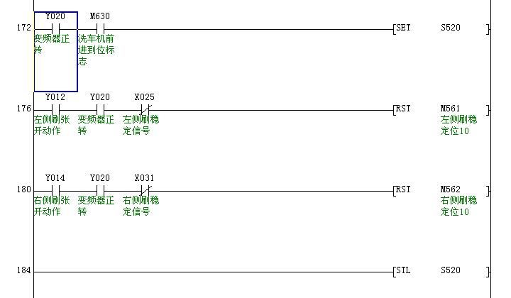

有这么个程序
我的理解是三菱的编程软件的步进指令在SET之后不是直接接STL吗?
我想问下,在这个程序中步进指令中间加了一些语句,这两个语句放到SET指令的前面和后面有什么区别吗?放到后面有什么好处吗?
中间的两个语句的执行条件和SET S520的执行条件要如何满足才能做到S520步阿?

对于当前语句来说,两个语句放到SET指令的前面和后面基本没什么区别,放到后面也一样,当Y20,M630都接通时会执行S520状态里面的程序

一样的,可以认为没有区别

肯定有区别的!你分析机械的工作流程一下是不是并行分支!只有把工作流程搞懂了就知道的!

就你所给的程序而言的话~~~~~
中间那两段程序放SET的前或后  都会一样被执行
只是先后的关系
