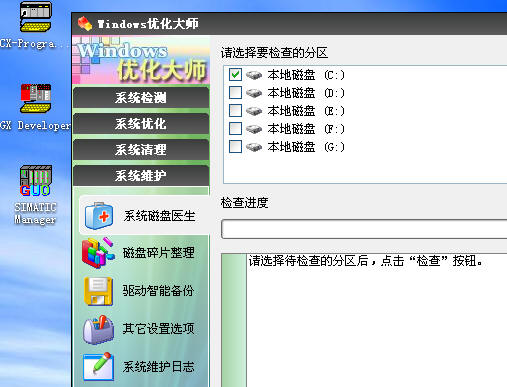

如题????
本人尝试了很长时间,安装了多次,不进行清理级磁盘整理,肯定能用,只要整理及清理,提示不能
真是郁闷,希望高手指点

原因是:由于授权是在硬盘某一个位置标记为坏的簇实现的的,因此磁盘清理类软件会认为该簇损坏而进行修复,这样导致授权丢失,从而影响西门子软件的使用。
解决方法:使用西门子认可的磁盘清理类软件~~

看你用什么清理软件了
我清理一点问题都没有
优化大师就不要用了

我用的SIEMENS的5.4的PLC+PLCSIM+SCL软件,经常运行磁盘整理或者用WIN优化大师操作垃圾清理这类的,从来没有出过问题啊。

谢谢各位大侠的回复,我用的是VOPT9的磁盘整理软件,windows优化大师的清理,及兔子的清理软件,我在很多机子上做过类似的安装,都有过类似的问题,授权重新安装也是有问题,只有重新卸载后在安装一遍,才能正常使用。
如果要用西门子允许的磁盘整理及清理软件,能不能推荐一下,感谢了
