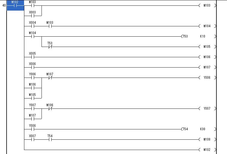

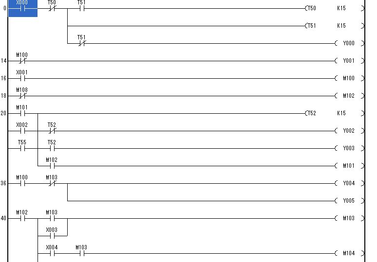

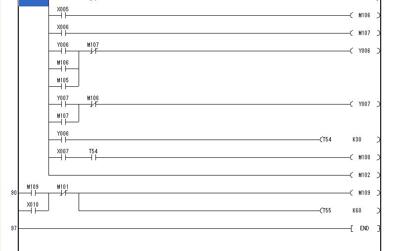

发一个打孔机的程序刚解的很实用,我从本论坛下的解密软件,

    用三菱低版本3.2的软件打开
