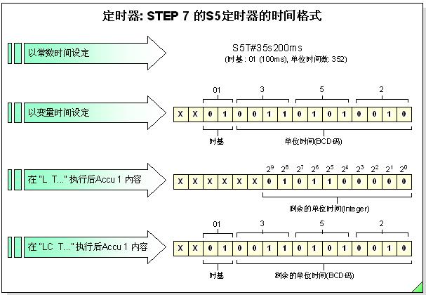

帮我解释一下啊,比如定时器里的数据2S,对应的STANDARD数据是200, 但是设10S,对应的STANDARD数据是1100, 20S ,对应的STANDARD数据是1200 .这里的数据到底是怎么换算的啊,请大师们帮忙解答啊

如图:
西门子程序
