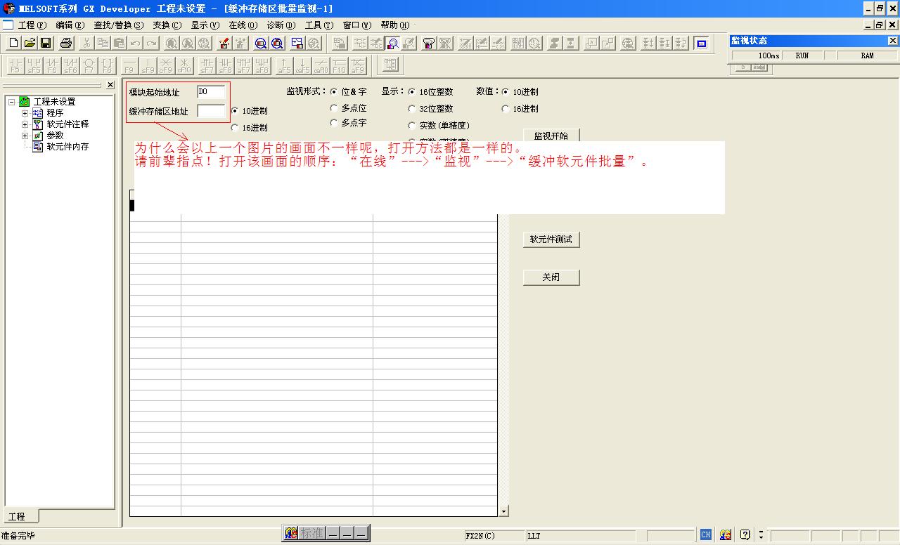

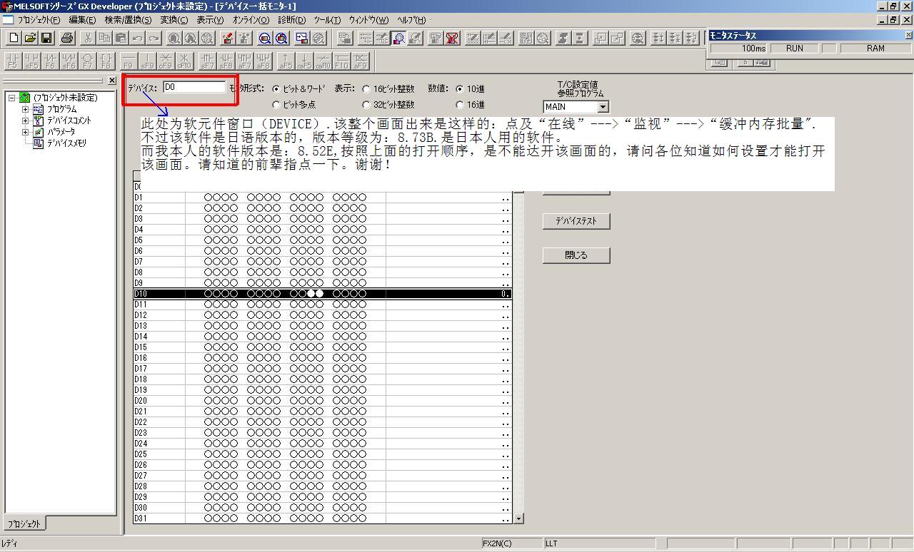

前辈们,小弟想请教一个问题: 在8.52E版本的GX-DEVELOPER软件中如何打开像图片一中的画面?
我觉得像图片一内的窗口在调试程序时很方便,而图片二的窗口就非常不方便,
请问是不是要经过设置才能打开像图片一所示的画面。
谢谢各位!
图片一:
图片二:

把后面的【监视形式】也设置成跟日文版一样的啊~

在线-监视-软元件批量

在线-监视-软元件批量

在线-监视-软元件批量
