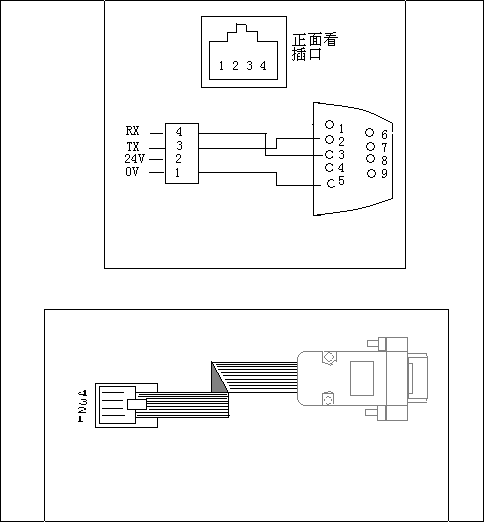

各位高工:哪位有590欧陆控制器通讯数据线连接图,想自制一条找不到方法,急啊,有的话发上来共享吧,谢谢啦!

你是不是要欧陆590直流控制器与PC机之间的通讯电缆图?看一这个吧,我自己做了一条,可以用;不明白可看590说明书上面也有

谢谢啦,高手!
