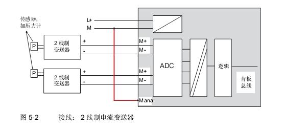

cvlsam版主:
在实际应用当中,是否是必须按照西门子手册中的接线图进行连接。这样连接是否是一定稳定可靠的。
在SM331中共有八个通道,其中1为+24V;10,11为Nana;20为M;2,3、4,5、6,7、8,9、12,13、14,15、16,17、18,19,这八个通道,其中2,4,6,8,12,14,16,18为信号线正端M+;3,5,7,9,13,15,17,19为信号线负端M-。不知道上面的说法是否正确,请cvlsam版主赐教!

必须按照西门子手册中的接线图进行连接
