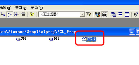

因为需要添加一段程序,需要用到SFC14,15两个功能块,需要设置出现错误时返回到临时变量MW一个数值。但是不知道在哪里察看这个变量表?能具体写么?多些。(另外,7楼已经找到方法)

1、在Step7软件中菜单插入,插入一个VAT表。

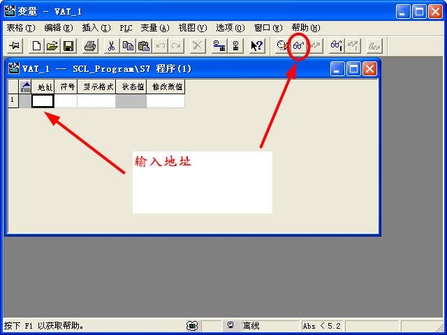

2、双击这个新建的VAT表,然后在地址栏中输入您要监视的MW,并选择要显示的格式,然后选择眼镜符号进行监视。
以上2步骤中请先联机PLC~~
