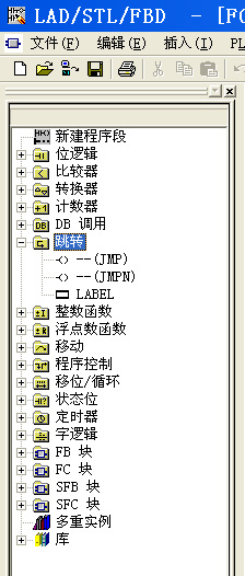

实际应用中要控制油缸的活塞杆运动,进向有输出点Q0.0,退向有输出点Q0.1。由于工况不同,运动方式不确定。活塞杆一个行程分几次推送,每次停留几秒中,推到极限后,退到初始位,周而复始。
要求推送次数能从组态界面输入确定,请问用在S7-300中用什么语句可实现此功能?

LAD:  使用JMP指令与比较指令
STL:使用Loop
ST:使用For
以上

S7-300 中没有FOR JMP LOOP

已经说过。西门子SCL编程方式下使用For Next循环,梯形图编程方式下使用Jmp跳转,指令表方式下使用Loop指令实现循环。
楼主需要好好去看看LAD ,STL手册了~~

不好意识,可能是我的S7-300编程软件不好用.在帮助里输入FOR JMP LOOP这三个关键字都没有找到
后来在视图/总览下找到了
