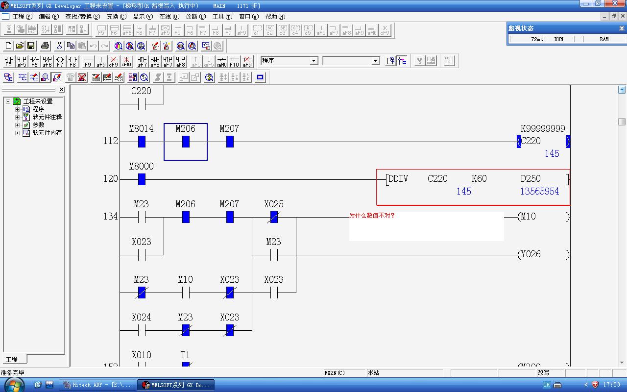

为什么数值不正确?
lwj
查看lwj的
发表于: 2008-12-30 22:26
如图!怪事年年有今年特别多!

建议把32位除法DDIV改为16位DIV除法(DDIV包括c220.c221)

建议你清除一下PLC里面的缓存
再将程序下载进
类似的事情我以前有遇到过

多谢各位兄台!问题已解决!原来寄存器D251已被使用所引起!
