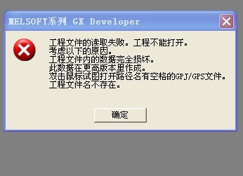

楼主  发表于: 2008-12-30 20:02
五台电机启停(用基本指令写).rar (11 K) 下载次数:302 说明:原程序是有松下的指令写的,现我将其改为三菱PLC的基本指令,很适合初学三菱PLC的朋友现在传上来请朋友们指正。下面是编写要求:
设备:一个启动按钮SB2,一个停止按钮SB3,一个紧急停止按钮 SB1,
一面七段码显示屏和五台电机M1、M2、M3、M4、M5及其相应的电器元件等
要求:
1. 当急停按钮SB1:OFF时,正常启动电机。第一次按启动按钮SB2:ON(一次),第一台电机M1启动正常运行;第二次按启动按钮SB2:ON(一次),第二台电机M2启动正常运行;第三次按启动按钮SB2:ON(一次),第三台电机M3启动正常运行;...;第五次按启动按钮SB2:ON(一次),第五台电机M5启动正常运行。至此五台电机全部启动正常运转。
2. 这时第一次按动停止按钮SB3:ON(一次),先停止第五台电机M5,其它电机照常运行;第二次按动停止按钮SB3:ON(一次),再停止第四台电机M4;第三次按动停止按钮SB3:ON(一次),是停止第三台电机M3;…;第五次按动停止按钮SB3:ON(一次),停止第一台电机M1。至此五台电机全部停止运行。
3. 在任何正常情况下,若按动停止按钮SB3一次都是对所有正在运行电机的编号选最大的先停止运行,其它状态不变;若按启动按钮SB2一次都是对所有没有运行电机的编号选最小的先启动。
4. 当急停按钮SB1:ON时,所有电机都停止运行,启动无效。
5. 用七段码随时显示正在运行的电机个数。

1楼  发表于: 2008-12-30 20:17
看不见程序呀

2楼  发表于: 2008-12-30 20:51
你要下载后才能看到程序

10楼  发表于: 2010-03-10 17:17
下载后先解压,然后打开程序。
通过仿真程序可以达到楼主的要求。
