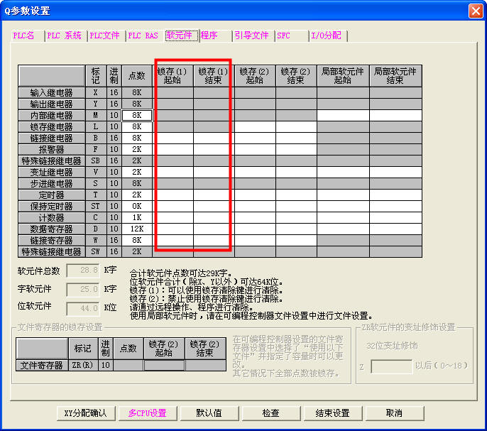

请问给位大哥三菱触摸屏写数据到q系列plc中d20,d20在断电以后好像不能保持
哪位大侠能告诉我有啥办法解决吗

大哥,您在PLC参数中设定锁存范围了吗?
以上

哦
一语惊醒梦中人啊
谢谢了
非常感谢
老弟我第一次用三菱的东东
学习了
