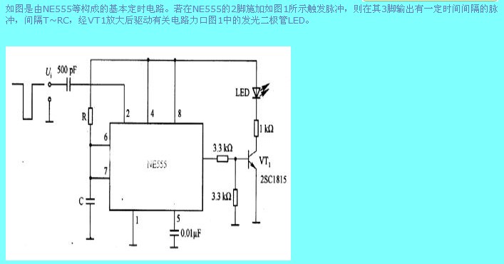

想自己做一个小巧的50MS--200MS范围内可调的定时器板子,驱动固态继电器的/
不要求具体数值,只要在范围内调整就可以。最好简单实用,外加经济实惠
动作频率3次/秒,长期工作制。
谁有555时基或单片机的的详细电路图,或其他办法的请朋友们帮忙给发一份

由NE555等构成的基本定时电路,定时时间有R C决定,也就是C的充放电时间

请问1楼,2脚触发信号U,有电压高低的要求吗?
5V?需要正脉冲吗?
