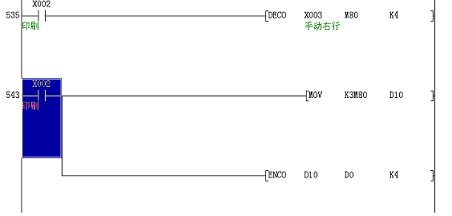

下面这个程序前三句具体是什么意思?

译码和编码指令,具体应用请看手册

引用第1楼zxc6688于2008-12-29 18:52发表的 :
译码和编码指令,具体应用请看手册
OK

看FX编程手册,下载地址:
http://www.ymmfa.com/bbs/read-gktid-172.html
看203页,204页,有DECO和ENCO的说明
