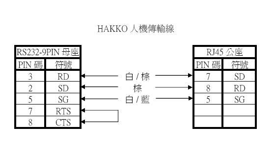

各位大侠,我有HAKKO触摸屏,也有它的中文编程软件,但没有与电脑的连线,听说线可以自己做,一端是R232,一端是网线的那个接头,可中间线怎么连呀,,,,,,,,请指点,,,谢谢啦先

我有个R232的头,还有一根USB的插头线,也想做个触模屏传输线,但?????不知怎么接,需高人指点.
从USB头出来的是四根线!!!!

[upload=1]

232接口的3 2 5 号分别接网线接头的7 8 5 号           232接口的7和8 短接

有点不懂,最好告诉,线的颜色,怎么连,或图片,,,,,谢谢啦先
