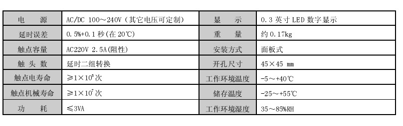

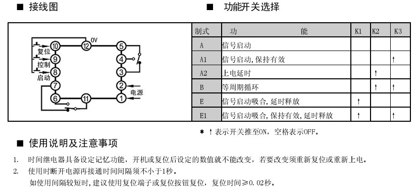

使用光电开关触发固态继电器接通后,如何使其自保持100--150ms(具体时间可以不精确,在这两个数值之间就行),时间继电器好像没有这么高的精度,用PLC是不是也太浪费了 ,请教高人有没有其他办法。

1楼  发表于: 2008-12-26 20:10
时间继电器可以
用精度是0.1秒的DHC48系列,
也有0.01秒的。0.01----99.99

    动作频率3次/秒,长期工作制,可以使用你说的时间继电器吗?

    不知是否符合你的要求
