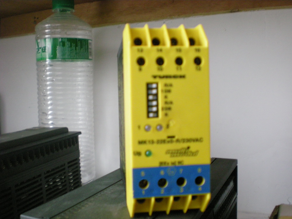

我知道是图尔克的安全栅

俗称隔离放大器,用于信号控制

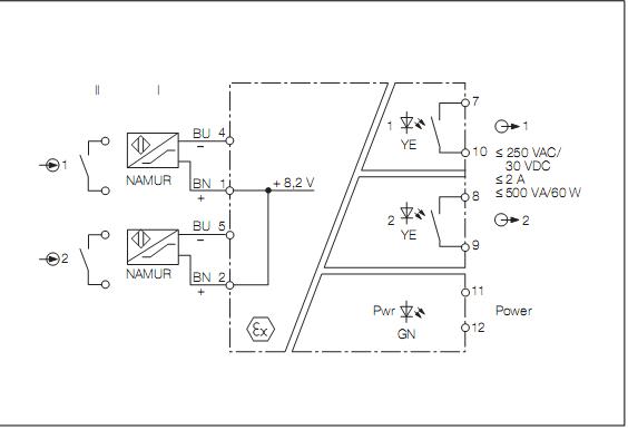

    侧面有接线图,工作原理参考中间继电器

    引用第3楼sjm213于2008-12-30 08:23发表的  :
    侧面有接线图,工作原理参考中间继电器
    两路继电器输出我知道,可是前面两路输入+ -是接什么信号进去的?

    引用第5楼ydc820于2008-12-30 23:47发表的  :
    至少要知道该元件的型号~~
    或者侧面的接线图~~
    一般接线方法如图:
    不知道楼主所指的“输入+ -”是??
