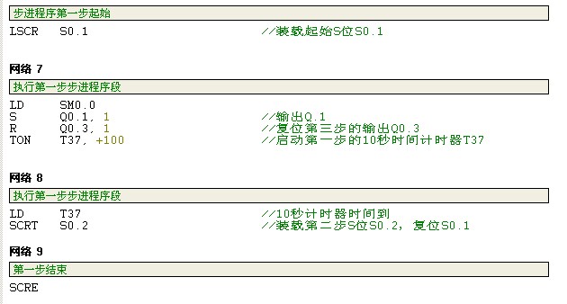

S7-200的顺序控制继电器S0.0的用法是不是和三菱的类似,哪位有这样的例子,谢谢

http://zxc6688.ys168.com/
顺序控制
